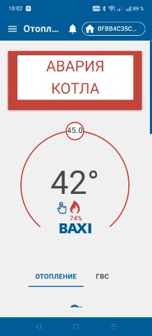

Всем доброго дня. Сутки после подключения нормально проработала связка. Вчера с вечера начали выпадать сообщения о потери связи с котлом....
Контакты проверял, вроде подключено нормально... Что это может быть?

У меня подключение через wifi. Причем само устройство connect+ я вижу в подключенных в устройствах роутера.
Почему то связ с котлом падает. Соединения я уже дважды проверял - все в норме..

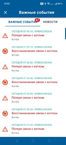

А что с этим делать
Перезагружал сегодня несколько раз, связь восстанавливается, но не на долго...
