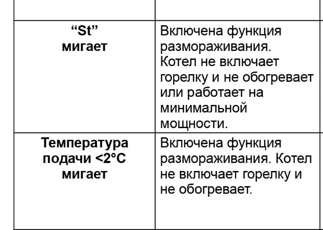

dimabelitskiy
- Сообщения: 4
- Зарегистрирован: 10 янв 2024, 01:03
- Откуда: Волгоград
- Мой котел: baxi eco 5 compact 24f
- Сообщения: 6770
- Откуда: г.Кострома
- Мой котел: Gepard 23MTV19
- Благодарил (а): 114 раз
- Поблагодарили: 421 раз
- Возраст: 51
dimabelitskiy
- Сообщения: 4
- Откуда: Волгоград
Запуск СО на антифризе в мороз
Это ну очень хитрая функция, ею снабжена почти вся линейка котлов Baxi. У кого котел стоит в стабильно отапливаемом помещении тот никогда и не столкнется с данной "проблемой".
Активируется и работает эта функция следующим образом: Котел отключен уже сутки на улице -20, помещение хоть и утеплено но за это время остывает до +3- 0 градусов, в систему залит THERMAGENT -65°С. Заходим в это помещение и включаем котел, на дисплее отображается текущая температура теплоносителя и если она менее 5 градусов то следом отображаются буквы St. В этом режиме работает только насос, и будет работать до тех пор пока теплоноситель в системе не поднимется до 5 градусов и после чего включится горелка на минимальной мощности.
При достижении теплоносителя до температуры примерно +15 градусов St пропадет и котел перейдёт в нормальный рабочий режим.
Данное помещение в моём случае называется гараж в гаражном кооперативе, и после 23-00 у нас отключают электричество до 6 часов утра.
Приезжаю я в гараж днем примерно в 15-00 и решаю данную проблему так : снимаю морду, обхватываю датчик температуры рукой и через 20 сек включаю котел. Надоело уже постоянно так делать, думал установить в цепь датчика температуры резистор и кнопку на передней панели что бы имитировать нагрев, но колхозить не хочется хотелось бы решить програмно.
