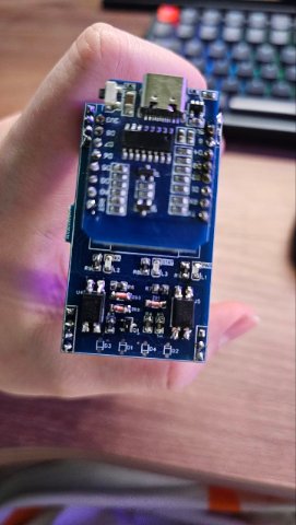

Начинал писать простой OpenTherm контроллер на esp8266/esp32 для личного использования, вылилось в полноценный девайс для управления котлами с нативной интеграцией в Home Assistant и встроенной веб-мордой.
В момент первого релиза публиковал статью на хабре, где рассказывал о причинах появления сего девайса и процессе разработки прошивки.
В репозитории лежит схема платы, BOM и Gerber файл для самостоятельной сборки, но совместимо и с платами от Игоря Мельника, DIYLESS и другими, собранными по схеме.

Плата
Для проекта была спроектирована плата для установки в корпусе D2MG (Gainta), на плате сразу распаивается БП для возможности запитать от сети 220v.
Заказывается как один дизайн, перед сборкой разделяется на 2 части: верхнюю и нижнюю. Последняя версия адаптирована под SMT сборку, но и вручную без проблем собирается.

Сообщение FulleffecT »
Простите за дебильный вопрос, а что должно быть припаяно на месте d3, d1, d4, d2 см. скрин
У меня плата версии 1.4.1.2024 и я в BOM не видел для d деталек, простите не особо разбираюсь в пайке.
Плюс подскажите пожалуйста, вот я всё спаял, прошивку залил, это даже запустилось (но это не точно :D ) у меня от 230V, я подключил L и N, а к котлу что подключать? У меня Baxi ampera plus 14, я так понимаю разьем ot?
Когда отдельно залил прошивку в d1 wemos, то всё отлично подключается к wifi и прогружается система, но когда все платы соединяю вместе d1 не работает, как вообще дебажить это всё? Возможно я что-то криво спаял (ещё раз извиняюсь, я в электронике не оч и паяю первый раз)

FulleffecT писал(а): 29 янв 2026, 16:17 а что должно быть припаяно на месте d3, d1, d4, d2 см. скрин
Диоды 1n4148ws.
FulleffecT писал(а): 29 янв 2026, 16:17 У меня плата версии 1.4.1.2024 и я в BOM не видел
См. схему для версии 1.4.1.
FulleffecT писал(а): 29 янв 2026, 16:17 я так понимаю разьем ot?
Да
FulleffecT писал(а): 29 янв 2026, 16:17 Когда отдельно залил прошивку в d1 wemos, то всё отлично подключается к wifi и прогружается система, но когда все платы соединяю вместе d1 не работает
Возможно где-то замыкание на цепи питания.
FulleffecT писал(а): 29 янв 2026, 16:17 как вообще дебажить это всё?
Хотя бы мультиметром в режиме прозвонки)
