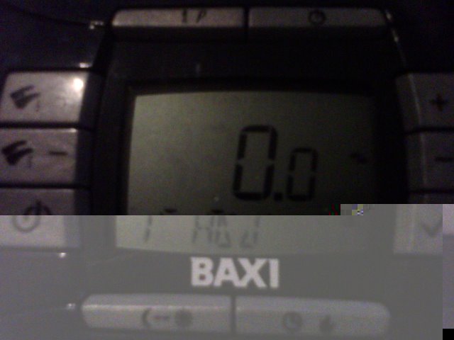

Выбор котла для дома 240м2
Bahus,
Помогите, пожалуйста -
Есть вопросы:
Просмотрел заводские установки (параметры) котла и нашел несколько, которые не описаны в приложенном букваре и документации с сайта Baxi:
Например:
CH SX
Г ADD
По настройкам в азбуке тоже как-то не совсем ясно:
Хотелось бы настроить работу котла так, чтобы он работал днем "нормально" - в режиме Комфорт, а ночью чуть "прохладнее" - в режиме Эконом..
Сможете помочь с вопросами или ..
Подсказать толковую тему на форуме (ссылки на сайте), где возможно получить информацию (консультацию) и актуальную документацию?.
СПАСИБО!
Параграф 4.3baximetr писал(а): Хотелось бы настроить работу котла так, чтобы он работал днем "нормально" - в режиме Комфорт, а ночью чуть "прохладнее" - в режиме Эконом..
Параграф 19.1baximetr писал(а): Просмотрел заводские установки (параметры) котла и нашел несколько, которые не описаны в приложенном букваре и документации с сайта Baxi:
BAXI-Ural,
Попробую.
О результатах сообщу...
Только я не совсем "на ТЫ" с системой программирования котлов. Вернее - с трудом даже "на ВЫ" . Перед обращением к Вам я попробовал почитать инструкцию , причем из нескольких источников в чуть-чуть разных вариантах.
Из указанных Вами разделов я узнал как изменить температуру, но как-то не понял, как поставить ежедневный переход с ""Комфорт" на "Эконом" в 22-00 и назад в "Комфорт" в 7-00 ?
Судя по форуму Вы PROFI-BAXI, Подскажите, где на форуме об этом можно прочитать ...или расскажите по шагам - как сделать, если подобный вопрос не поднимался...
СПАСИБО!
Правильно ли я понимаю,
- проверить установленные на заводе параметры котла и при необходимости откорректировать парагр.19.1
0. установить нужные значения температур для режимов “COMFR” и “ECONM” парагр. 4.3
1. Днём кнопкой устанавливаю режим “COMFR” по парагр. 4.1
2. В 22-00 переключаю кнопкой в режим “ECONM” по парагр. 4.1
3. В 07-00 кнопкой устанавливаю режим “COMFR” по парагр. 4.1
4. В 22-00 переключаю кнопкой в режим “ECONM” по парагр. 4.1
и так переключать каждый день?
А можно ли сделать так, чтобы не руками, а автоматически (сам котел) переключал эти режимы?
В указанных Вами параграфах я не нашел установок дней и времени типа: ежедневно “ECONM” в 22-00 и “COMFR” в 07-00...
Отправлено спустя 1 час 4 минуты 34 секунды:
Ага.. вижу...
Во время программируемого периода температура в помещении соответствует значению «COMFORT», между программируемыми
периодами температура в помещении - «ECONOMY».
3.6 ПОЧАСОВАЯ ПРОГРАММА РАБОТЫ КОТЛА НА СИСТЕМУ ОТОПЛЕНИЯ
3.6.2. Программирование на определенную группу дней
Группа “MO-SU”
4) на дисплее появится надпись on 1 и замигают четыре цифры на часах
дисплея, как показано на следующем рисунке;
5) действуя кнопками +/- установить время включения котла; 07-00
6) нажать кнопку OK;
7) на дисплее появится надпись of 1 и замигают четыре цифры на часах дисплея;
8) действуя кнопками +/- установить время прекращения работы котла; 22-00
9) нажать кнопку OK;
10 повторить операции, указанные в пунктах 4 - 9 для следующих 3-х
программируемых периодов; С НИМИ что делать???
Или нужно промежуток с 07-00 до 22-00 "размазать" на 4 периода?
Правильно я понял, что после этих настроек котел будет работать с 07-00 до 22-00 в режиме «COMFORT», а с 22-00 до 07-00 в режиме «ECONOMY» ???
Поставил в недельном календаре на каждый день:
on1 07-00
of1 22-00
остальные on и of 24-00
На каждый день, а не на группу дней - мне показалось, что потом "гибко" можно будет каждый день откорректировать.
Например:
в пятницу можно лечь позже, of1 23-30
в субботу встать позже on1 10-00
и лечь позже of1 24-00
в воскресенье встать on1 09-30
и лечь чуть раньше of1 21-00
И т.д.
