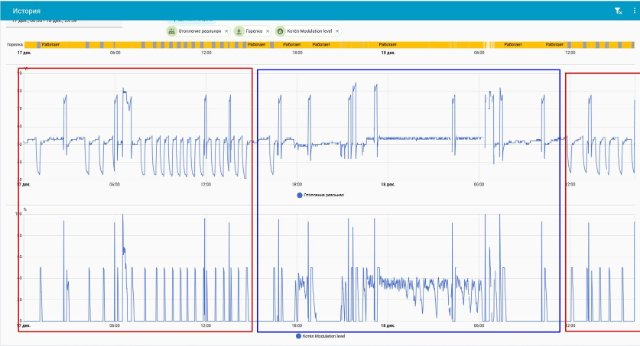

LazyDev, я только недавно собрал контроллер, изучаю логику работы. Заметил непонятную для меня ситуацию.
У меня в котле установлена задержка повторного включения 15 минут.
Целевая температура отопления заложена 50С. Котел греет до 54, отключается, ждет 15 минут, за это время температура успевает упасть до 32С, потом включается и цикл повторяется. Так было до вчерашнего дня. Вчера внезапно котел переходит в режим поддержания температуры отопления, видимо, играя модуляцией горелки. При этом ПИД регулирование отключено, датчика внутренней температуры нет.
Сегодня без всякого вмешательства котел снова переходит в изначальный режим со скачками. На картинке обвел эти зоны синим и красным.
Не могу понять это термостат меняет логику работы или котел?

Timons, когда теплосъем меньше, чем минимальная тепловая мощность котла, то котёл начинает тактовать, т.к. не может с помощью модулирования горелки поддерживать заданную температуру (теплоноситель перегревается относительно заданной температуры).
