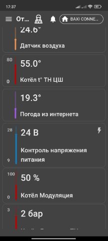

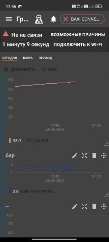

Сейчас при температуре уже 51 нр график такой
Отправлено спустя 2 минуты 50 секунд:
На манометре 2.2
Отправлено спустя 2 минуты 29 секунд:
Сейчас уже 1.9 на табло, бак 1.7 манометр 2.3 температура 54
Отправлено спустя 7 минут 8 секунд:
Вот уже в завершении на манометре 2.5 почти в на графике вот так

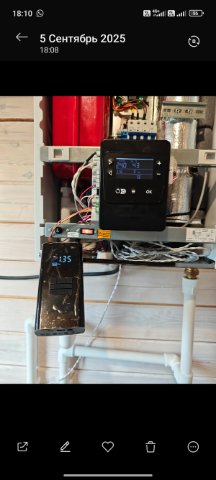

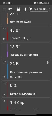

Манометр внизу кружок механический, давление в РБ подключили электронный насос, он точный и одно показание это то что даёт на табло котел
Отправлено спустя 1 минуту 4 секунды:
Вообще какая то ерунда происходит, пытаюсь выключить его, он не реагирует и рисует падение давления
Отправлено спустя 1 минуту 44 секунды:
Сейчас выключили, на манометре круглом 1.8 на табло 1.4 а на баке 1.65 это спустя пару минус после выключения котла
Папа даже путем вычисления делал, сливал и качал давление.

Насос автомобильный электронный подключен к соску на баке, сейчас фото сделаю

Сейчас давление по насосу в баке 1.35

Насос в момент этот подключения ничего не делает, он электронный, считаем что его нет
Отправлено спустя 16 минут 7 секунд:
Вообще насос подключили чтоб посмотреть давление какое в баке , могу завтра уже попробовать без него все тоже самое, просто давление в нем знать не буду
