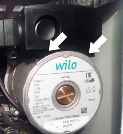

по идее и у меня котел 4 поколения Вестен пульсар его аналог Baxi фортеч,,,а если не снимать насос, можно ли спереди подковырнуть крышку плоской отвёрткой?Bahus писал(а): 01 фев 2022, 09:40 Сейчас с полки взял насос с номером на коробке 710872000. Это Вило 15/6 для 4 поколения. Есть там переключатель. Только насос придется снять.

Фиг знает. я вперёд откидывал. Защелка не то, чтобы тугая, подцепил тонким канцелярским ножом. Но подлезть туда на месте - не знаю...
Так то и обломать её можно, крышка и так никуда не денется. Но не по фэншую это как-то. Варварски.

получилось,есть переключатель!мужики,спасибо вам что помогли разобраться!
выключил из питания котел,потом снял клемму насоса,потом отвёрткой плоской с боку крышки насоса ближе к задней части вставил в щель немного и чуть провернул отвертку и на удивление крышка легко соскочила,действительно там переключатель на 3 скорости и был на максимуме,сделал на 2 скорость.

Steamboy,вы были правы!Спасибо вам большое!А также Спасибо Bahus!
насос реально сейчас не слышно стало а раньше даже в другой комнате шумел,сейчас только рядом с котлом не много слышно,да ещё и экономия по электрике и ресурс
