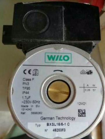

Здравствуйте.
Помогите, плз, с тех.характеристиками, нигде не могу найти.
Спасибо заранее.

Параметры насоса wilo bxsl 15/6 c-1
Так-то 72 номер на вашем чертеже.
serioga
Сообщения: 5
Зарегистрирован: 25 окт 2017, 11:46
Мой котел: fourtech 24f
Сообщение serioga »
Да , такой.
Сообщения: 12969
Благодарил (а): 82 раза
Поблагодарили: 1683 раза
Все характеристики на морде. Какие вам ещё надо?

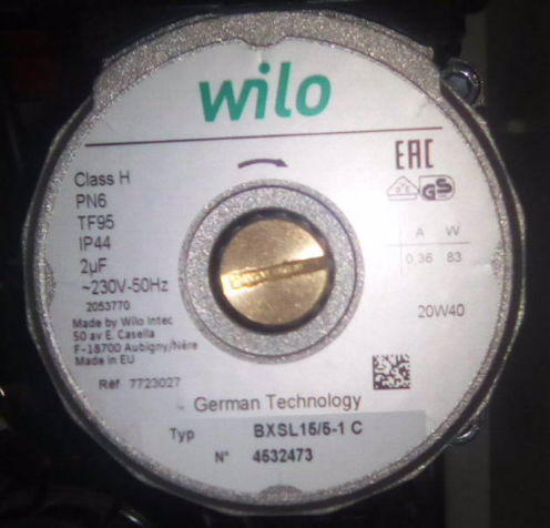

Сообщение И.Борщов »
BAXI - Volga писал(а): 29 ноя 2017, 22:45 дайте фото насоса, была одна модель Wilo где можно переключить скорости
можно ли на этом переключить скорости?

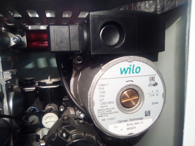

Steamboy писал(а): 30 янв 2022, 19:11 И.Борщов, если не ошибаюсь..., то в борно насоса должен быть переключатель.
Я не совсем понял,в корпусе?и как туда добраться не снимая насос,вот ещё фото с параметрами
Сообщение Steamboy »
И.Борщов,
И.Борщов писал(а): 30 янв 2022, 19:17 добраться не снимая насос
только снять верхнюю крышечку чёрного корпуса.
Предварительно придётся отключить клемму питания.
Отправлено спустя 2 минуты 40 секунд:
И.Борщов писал(а): 30 янв 2022, 19:17 и как туда добраться не снимая насос
Возможно придётся это сделать...
Steamboy писал(а): 30 янв 2022, 19:27 И.Борщов,
клемму отключу,а вот снимать насос не хотелось бы,предполагаемая защёлка крышки?на фото(фото из инета) если это она то неудобно подлезть туда, доступа мало,и чем её открыть можно пока не понятно
И.Борщов писал(а): 30 янв 2022, 20:12 предполагаемая защёлка крышки?
Она самая...
И.Борщов писал(а): 30 янв 2022, 20:12 если это она то неудобно подлезть туда, доступа мало,и чем её открыть можно пока не понятно
Только снимать насос...
Отправлено спустя 1 минуту 17 секунд:
Можно потаться скрепкой, вилкой (согнув одну её иголочку)
Steamboy писал(а): 30 янв 2022, 20:26
крючком пробовал,нифига,вся гидрогруппа шатается,а крышка как приклеенная,завтра ещё эти варианты попробую, если удастся открыть обязательно результат сообщу в теме

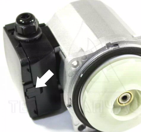

пока не снимал ни насос ни крышку,наличие в моем переключателя скорее нет чем да,немного отыскал инфы фото с другого форума картинка не полная параметры можно только догадываться,судя по крышке а именно в месте предполагаемого переключателя плоское заподлицо,а у меня утоплено на 5мм внутрь то есть видимо нету этого тайного переключателя в моем насосе
Отправлено спустя 31 минуту 50 секунд:
не понятно ещё что обозначает параметр Class-F, например на моём Class-H указан ?PN3,на моём PN6
предполагаемый образец насоса на котором возможен тайный переключатель со второго фото?
фото 2 тайный переключатель точные параметры насоса не известны
На втором фото беленький кругляшок, как раз это и есть переключатель скоростей.
Отправлено спустя 1 минуту 59 секунд:
И.Борщов писал(а): 31 янв 2022, 16:39 Class-F, например на моём Class-H указан ?PN3,на моём PN6
Class F или H это класс электрической изоляции по температурным параметрам.
Pn3 или Pn6 означает на какое давление рассчитан корпус насоса. В вашем случае это 6 атмосфер.
