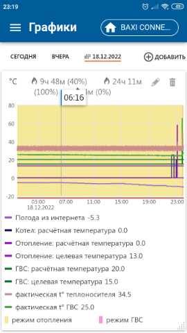

Вопрос по удаленному выключению котла Slim400. С помощью zonta я могу установить температуру в помещении например 12гр. Но котел видя что в доме 22 гр продолжает работать, в итоге температура теплоносителя опускается до 30гр и меньше не становится. На сколько я знаю котел физически не может греть меньше 30гр, значит он должен просто делать паузу в работе пока дом не остынет. В доме 16гр а котел продолжает циклично подогревать теплоноситель. Монтажник который устанавливал котел отсылает в техподдержку, заявку отправил, но по прошествии 4х дней ответа нет, говорят у них сейчас много работы, ждите. И вторая проблема в том что я удаленно не могу перевести котел в летний режим, только с панели управления, а по телефону он говорит что переключился, а по факту продолжает греть батареи, так же и с дистанционным выключением.

Модель Slim 1.400 IN. Скрин работы когда температура в доме была выше заданной на пару гр.

Так она включается когда вода на входе 5гр. А она у меня ну ни как не может быть меньше 10. Попробую сейчас ее отключить. Не помогло, воздух уже 16гр а котел продолжает циклично включаться каждые 10 минут. У меня дом не жилой, а расход газа больше чем если бы я там жил сейчас
Попробовал с телефона выключить котел. Судя по меню он выключен, но по графику ни чего не поменялось кроме того что прервались два графика Отопление и ГВС: целевая температура. Но сам котел продолжает греть воду 30-35гр для отопления.

Не работает у тебя комнатный термостат (имхо), котел просто в режиме "зима", а в этом случае он всегда поддерживает теплоноситель +30.

Так у меня его и нет. Только датчик температуры который в комплекте был. Я его кинул на второй этаж и все. Странно что установщики не сказали что без него котел полноценно работать не сможет. В моем представлении он нужен только для того чтобы температурой управлять из дома, а не по телефону.
- Сообщения: 7706
- Благодарил (а): 75 раз
- Поблагодарили: 854 раза
- Возраст: 60
Управление модуляцией по Opentherm
Изучай настройки зонта, что там и как должно срабатывать по температуре помещения, какие настройки включить надо, что бы зонт как термостат работал (если умеет).
