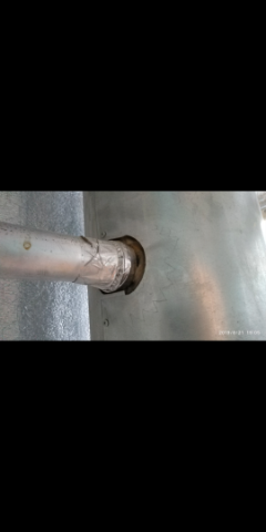

Присмотрелся к твоим фоткам, там в большой трубе отрезок под твою выхлопную сделан. Нихрена страшного, короче. Бери уже рулетку и все размеры в студию. За одно будет понятно, понимаешь ли ты, что сделать надо. ;)

Ты про это?
Сообщения: 7445
Благодарил (а): 73 раза
Поблагодарили: 819 раз
Новостройка, лоджия, приток воздуха, нужен совет
Killerfinger писал(а): 21 авг 2019, 19:07Ты про это?
Оно там что, даже не герметично, что ли? На фото толком не видно.
Killerfinger
Сообщения: 34
Зарегистрирован: 28 июл 2019, 19:53
Откуда: Чувашия
Мой котел: MAIN5 18F
Сообщение Killerfinger »
Starik писал(а): 21 авг 2019, 21:30
Герметично.
4 года там люди жили. Живые вроде.
Вопрос актуален пацаны
Отправлено спустя 1 минуту 2 секунды:
У кого какие ещё мысли есть?
