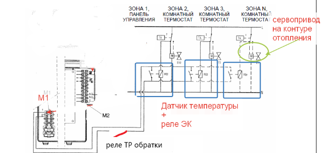

Вот я и хочу соединить эти системы автоматики. Каждая из них выполняет свой функции, но они контактируют между собой.
У меня был простой вопрос: "как заставить молчать котел, который управляется ОТ по температуре теплоносителя в режиме ПЗА в то время, когда потребителям не нужна энергия и Терморегуляторы стоят в "-" по температурам конкретных помещений.
Ну не нужно мне прогрева котла днем, когда на улице +2 град. В доме и так тепло, а вот вечером он должен включиться, потому как в доме похолодает. ПЗА ему в этом не поможет. И всё это в разрезе нескольких помещений с разными уровнями теплопотери."
Надеялся, что F10=02 является тем параметром, который связывает два блока автоматики: наружный и ОТ для котла. Сейчас уже не знаю. Через пару дней поэкспериментирую с системой, может что то получится.

Цель
К сожалению, мы ушли куда то в академическую сторону от конкретной задачи.

Просто к сведению. Режимы работы ОТ в ЭК: Расшифровки режимов во вложении. К примеру
Схема подключения термостата ZONT H-1B к котлам BAXI в режиме OpenTherm:
Перемычка - Да
F10=02
Вот я и подумал, при f10=02, можно ли релейно разрывая перемычку отключать работу ОТ на время простоя?
Не хотелось на плате котла проводить эксперименты. Решил сначала спросить. Но наверное этот вопрос стоило задать производителю.
Извините, немного неудачно получилось.

Ни, о чём... К слову, если написано "релейный режим", который таковым не является, не значит, что это прямое управление реле для М1. Выше писал, или, или...
Igor_m писал(а): 28 фев 2022, 16:52 можно ли релейно разрывая перемычку отключать работу ОТ на время простоя?
Пойми наконец, ОТ это интерфейс связи, обеспечивает обмен данными между котлом и мастер устройством, согласно протоколу, отключается только физически из разъёма. Всё что сидит на этой шине является для котла мастером(контроллером) и зоной его ответственности выбранного тобой регулятора в нём, что задашь, то он и отработает в этой зоне!!!
М1- другая физическая зона ответственности термостата!!! Совершенно другого физического устройства!!! Но приоритет будет у М1 до максимальной температуры, или до срабатывания термостата(разрыва контактов его реле), что наступит раньше!!! Только после разрыва контактов зона контроллера ОТ возьмёт управление на себя и в своей зоне ответственности.
Можешь по экспериментировать, подключи свой экоконтрол куда надо, а на М1 сам поработай контактами реле или перемычкой, например по средством тумблера(иного выключателя). Не забывай про электробезопасность!!! Не суй руки, куда не следует!!!

В заданных условиях задача не решаема. Вам нужна куча автоматики, вспомогательного оборудования (насосы, клапана, сервоприводы), и, самое главное теплообменник, смотрите в инете "устройство ИТП". К сожалению для Вас, настройте на коллекторах расход, или сервоприводы на каждый контур(могут заткнуть циркуляцию, что ненужно). Котел может только греть воду по уставкам, не более!Igor_m писал(а): 27 фев 2022, 16:01 "как заставить молчать котел, который управляется ОТ по температуре теплоносителя в режиме ПЗА в то время, когда потребителям не нужна энергия и Терморегуляторы стоят в "-" по температурам конкретных помещений.

Sergey73,
Спасибо, частично это оборудование у меня есть в системе. На контурах стоят дополнительные насосы, каждый контур имеет запорный сервоклапан. контуры с котлом развязаны гидрострелкой, дабы не заткнуть циркуляцию.
Нет только теплообменника. Планировал использовать теплоаккумулятор в его качестве. Обсуждал в соседней ветке.
Кроме него летом нужно переделать коллекторы. Установить на них узлы подмеса с термостатическими трехходовыми смесителями на каждый контур.
В крупную клетку это выглядит так Извините за корявость схемы, чуть скорректировал инструкцию к котлу
Меня подбила на это инструкция: Нынешнее регулирование релейное. Котел получает либо максимальную уставку, либо минимальную.
В приведенных схемах котел начнет греть воду только при замкнутых 2-х реле: ТР зоны и ТР обратки.
- Если ТР зоны замкнуто, а ТР обратки откл., то насосы сначала опустят температуру обратки до мин. (45 гр), далее ТР обратки замкнется и котел вкл. по 2-м релюшкам
- Если температура обратки ниже 45 гр,ТР обратки включается, но ТР зоны разомкнуто (тепло в доме), и котел не запустится по 1-му реле.
Глупость, наверное, но сам придумал
Не ругайте!
Я хотел добиться чего то подобного и с ОТ, отключать котел, в случае, если дома тепло вне зависимости от Т обратки. Пока не получилось.
ОТ дает возможность работать шире: с использованием ПИДа, с использованием ПЗА. Релюшками этого не добьёшься.
Я сегодня провел ряд тестов с котлом под ОТ и различными F10 и вариантами перемычек. Чуть позже доложу.
Сейчас так и происходит. Я управляю им терморегуляторами контуров параллельно замыкающими М1. Контроль интервала работы котла организован терморегулятором по обратке. Котел просто греет воду по уставкам, выставленным руками на внутренней панели (30 и 71 град) пока температура на обратке не выйдет за установленные значения (мин 45 и макс 55 град). При достижении 55 гр. М1 размыкается. Котел останавливается, как только обратка остыла до 45 град М1 в + и котел вкл.
Установка доп оборудования -дорогое дело, посему попытался решить вопрос програмным методом.
Не ругайте!

Коллеги, ниже результаты теста: Анализировалась Уставка, передаваемая котлу при различных комбинациях F10 и перемычки.Igor_m писал(а): 01 мар 2022, 15:07 Я сегодня провел ряд тестов с котлом под ОТ и различными F10 и вариантами перемычек. Чуть позже доложу.
Контроль уставки велся по информационному параметру А04, который высвечивается на табло котла.
В результате ОТ в моем контроллере управляет котлом только при разорванной перемычки и F10=01 и 02.
Результаты ожидаемы, но интересно, что при замкнутой перемычке и F10=00 и 01 котел жарит либо максимальную температуру, либо температуру, установленную на встроенной панели.
При F10=02 котел жарит на всю катушку, что противоречит инструкции. Возможно это только в моем контроллере так. Пойду к производителю
