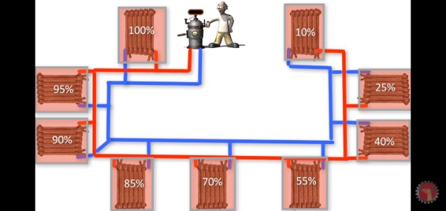

Я тут посмотрел, всё твердят про вот такую схему прогрева. Она вообще правильная ? Если судить по ней - у меня все хорошо.

Я вот понять не могу, с одной стороны, на Ютубе, все кто разбирают эту систему говорят, мол последние радиаторы никогда не будут работать нормально... С другой стороны говорят что нужно поджать батареи - и будет нормально.

я например до сих пор не понимаю, что за система...на ютюбе по-ходу говорят про 2 разные системы...в нормальной двухтрубке "поджать" - это сбалансировать систему...но для этого должны быть соответствующие диаметры...я ставлю на маленький диаметр... :)

Вот тут сказано о том что будет в случае установки таким методом https://youtu.be/mXY4rkumLcA?si=hwvlcIt1TdLrWTuU

Основная труба 20 металлопласт :facepalm: , очень сильное заужение, однозначно переделывать. Насос не всесильный, тащить теплоноситель через такой диаметр труб ему ну очень тяжело.

ivanov530 писал(а): 19 ноя 2023, 21:03Вот тут сказано...
:rofl: Хорошее юмористическое видео. Парниша сделал мой вечер веселым фразой: "будет пролетать мимо радиаторов, потому что ему нет смысла подниматься в эти радиаторы". Теплоноситель всегда и в основном думает о смыслах, а значит, следуя логике того парнишки, первый после котла радиатор тоже нет смысла посещать. :rofl: Какое же непреодолимое желание светиться в интернете, но печально, что таким верят и таких слушают. :facepalm:
Блин, ну ни малейшего представления о физических процессах эти горемыки-блохеры не имеют. :facepalm: Преподавателей в школе надо было слушать, в учебники заглядывать, хотя, не те времена были.

там вообще про "однотрубку" речь... :) что похоже не наш вариант... :D ну и в двухтрубке насос в середине я уверен на 99,9%, что он работать не будет, но ради 0,1% экперимент интересен, чтобы либо получить 100% либо переубедиться в обратном... :)
