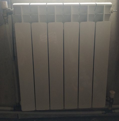

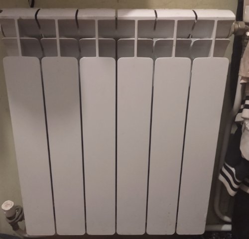

Отопление с 14 года, всё время последние 3 батареи "холодные", 2 которые в комнате из кирпича и шлакоблока, и 1 (последняя) после них
Отправлено спустя 8 минут 59 секунд:
Вот обвязка последней батареи, после нее нет петли... Получается, это "тупиковая" система?
Сообщения: 6865
Благодарил (а): 117 раз
Поблагодарили: 429 раз
Большая разница между температурой 1 и последней батареей
а обвязка предпоследней? фото... :)

К предпоследней батарее сложно подобраться, эта 4 с конца, обвязка на них одинакова
Отправлено спустя 1 минуту 23 секунды:
Такая обвязка на всех батареях в доме, кроме 1 и последней.
Отправлено спустя 2 минуты 58 секунд:
4,5,6 батареи закрывает диван, поэтому на них лучше "сохраняется" тепло

Да там "мастер" систему монтировал... Приезжал отца на деньги разводить, сказал что без насоса никак... Отец поверил, вот и установил (крч разводил на бабки как мог)
Отправлено спустя 9 минут 56 секунд:
Придавил 1 батарею, пока на ней 56 градусов
Подожду минут 10, потом опять замерю
Отправлено спустя 1 минуту :
Она буквально в метре от котла, я думаю что она получает "свыше нормы"
Отправлено спустя 3 минуты 15 секунд:
Извините за качество фото, тут почему то больше 2мб фото грузить нельзя
Я краником подачи придавил 1 батарею, поскольку так оптимальнее...
Мне кажется 1 батарею надо сильно зажать, поскольку для теплоносителя это ооооооочень хороший круг
Отправлено спустя 34 минуты 32 секунды:
Интереса ради, закрыл 10 батарей. На последней температура выросла до 50.
