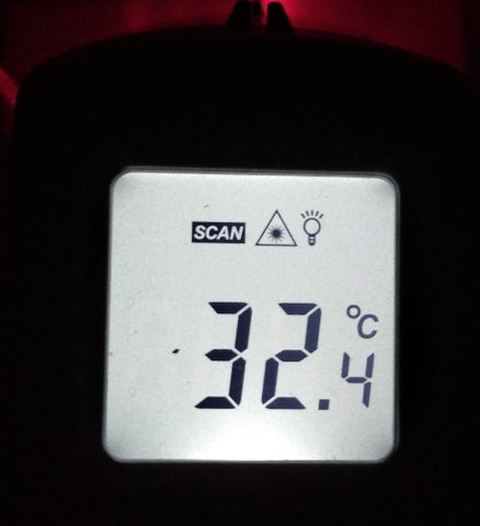

Дом 100м², котёл baxi mainfour 240f, 14 батарей. Разница между последней и первой батареей на фото
Первая 53, последняя 32 - разница в 20 градусов! Причём добрая половина (98%) дома деревянная, в ней тепло, а 1 комната из кирпича и шлакоблока, в ней холодно.... И последняя батарея как раз после этой кирпичной комнаты, и вот я теперь думаю, у меня система неотцентрованна или эта кирпичная комната "сжигает" температуру теплоносителя...

Вообще перекрыл 1 батарею... Результат: температура на последней поднялась до 40°с
Как то слабо(
Отправлено спустя 2 минуты 10 секунд:
А что там рисовать 14 батарей, последовательно подключённые...
А по идее, если у комнаты большие теплопотери, батарея всё равно должна быть горячей ?

Дичь какая то) у меня
1 батарея - 60°
2 батарея - 57°
3 батарея - 57°
4 батарея - 57
5 батарея - 56,7
Прошло минуты 3!
6 батарея - 55,7
7 батарея - 52
8 батарея - 51,7
9 батарея - 51,8
10 батарея - 49,8
Отправлено спустя 1 минуту 26 секунд:
+/- погрешность прибора 1,5°

Кстати, на предпоследней батарее температура 42, а на последней 35! Разница 7 градусов! Где они?

Да там "мастер" систему монтировал... Приезжал отца на деньги разводить, сказал что без насоса никак... Отец поверил, вот и установил (крч разводил на бабки как мог)
Отправлено спустя 9 минут 56 секунд:
Придавил 1 батарею, пока на ней 56 градусов
Подожду минут 10, потом опять замерю
Отправлено спустя 1 минуту :
Она буквально в метре от котла, я думаю что она получает "свыше нормы"
Отправлено спустя 3 минуты 15 секунд:
Извините за качество фото, тут почему то больше 2мб фото грузить нельзя
Я краником подачи придавил 1 батарею, поскольку так оптимальнее...
Мне кажется 1 батарею надо сильно зажать, поскольку для теплоносителя это ооооооочень хороший круг
Отправлено спустя 34 минуты 32 секунды:
Интереса ради, закрыл 10 батарей. На последней температура выросла до 50.

Всё правильно пишут. Речь не о теплопотерях, а про недостаточную циркуляцию.
И да. Пока схема непонятна. С ваших слов то это двухтрубка, то ленинградка. Надо бы прояснить.
На двухтрубке в принципе на подаче температура разная быть не может
ivanov530 писал(а): 19 ноя 2023, 16:49 Интереса ради, закрыл 10 батарей. На последней температура выросла до 50
и как это может работать в двухтрубной системе?
Отправлено спустя 39 секунд:
Моё мнение - система говно. Переделывать

Bahus писал(а): 19 ноя 2023, 16:55 С ваших слов то это двухтрубка, то ленинград
это "тупиковая" двухтрубка.
Bahus писал(а): 19 ноя 2023, 16:55 На двухтрубке в принципе на подаче температура разная быть не может
Значит перометр нагло врёт!
Bahus писал(а): 19 ноя 2023, 16:55 как это может работать в двухтрубной системе?
Всм? Кранами подачи позакрывал доступ теплоносителя к батареям, по итогу он дошёл до дальней....
Bahus писал(а): 19 ноя 2023, 16:55 Моё мнение - система говно
Не спорю, так оно и есть(
Отправлено спустя 1 минуту 42 секунды:
Но то что последняя батарея гораздо холоднее первой, второй, третей... Это факт! Я это и рукой почувствую)

KUR33 писал(а): 19 ноя 2023, 13:38 А какими по диаметру трубами сделана система?
похоже, что не соответствующими системе... :)
ivanov530
Завсегдатай
Сообщения: 117
Зарегистрирован: 06 июн 2022, 21:49
Откуда: Москва
Мой котел: Baxi mainfour 240f
Благодарил (а): 4 раза
Большая разница между температурой 1 и последней батареей
Сообщение ivanov530 »
RADAR писал(а): 19 ноя 2023, 17:08 похоже, что не соответствующими системе
подводка к батареям 16 трубой, основа 20
