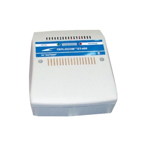

Какой стабилизатор выбрать???
Тоже st400 релейный, на фото.
st555 подходит под замену?
Был релейный - бери релейный, был инвертор - бери инвертор, мастер же тебе сказал. Характеристики нового должны быть не хуже чем у старого. Всё предельно просто: находишь в магазине - сравниваешь, принимаешь решение.
Подойдёт.
400 можно отправить починить. Там ломаться то нечему
