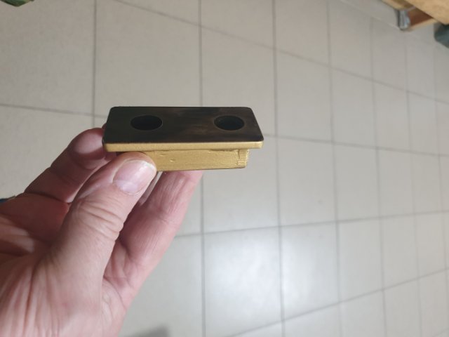

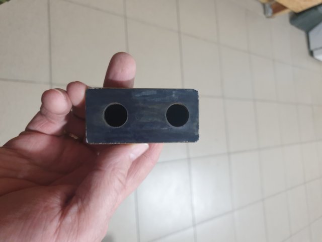

сделал на пробу переходники, для переводо 2-х контурного котла на одно контурный
Отправлено спустя 3 минуты 36 секунд:
1
Отправлено спустя 1 минуту 22 секунды:
2
Отправлено спустя 1 минуту 11 секунд:
3
1
2
3
donikvf
- Бывалый
- Сообщения: 57
- Зарегистрирован: 16 ноя 2022, 12:44
- Откуда: Салехард
- Мой котел: Baxi ECO Nova 24 F
- Благодарил (а): 2 раза
Eco Nova 24F + бойлер косвенного нагрева
4

В чем и вопрос, откуда воздух берется, котел в резерве, статическое давление 1,4 бара, котловой насос не работает.Bahus писал(а): 28 ноя 2023, 10:39 А вообще нужно понять откуда воздух берётся. Решить эту задачу да и забыть.
Отправлено спустя 2 минуты 57 секунд:
Что дешевле это да, что эффективнее большой вопрос, уж поверьте теплотехнику-наладчику с 30 летним стажем. Заказчик купил что было в наличии, да и вопрос мой был о другом.Starik писал(а): 28 ноя 2023, 13:06 Для такой температуры обычные котлы гораздо дешевле и эффективнее, имхо.
Отправлено спустя 8 минут 4 секунды:
А, можно подробнее о пережоге. Т.е. если будут работать в паре, то пережога не будет? Как это и почему?
Отправлено спустя 4 минуты 50 секунд:
Спасибо Илья за инфу, проверю, с бытовыми котлами работаю мало, а с Baxi вообще второй раз, все больше с промышленными 10-50 Гкал/чBahus писал(а): 28 ноя 2023, 10:39 Параметр Р29 (2250) время постциркуляции насоса. Диапазон 0-240 минут. Если память не подводит - 0 это как раз непрерывная циркуляция.
Отправлено спустя 2 минуты 37 секунд:
Ярослав, а что не так?
Отправлено спустя 43 минуты 37 секунд: Кто знает подскажите, в выделенной части т/о происходит циркуляция теплоносителя, просто воздухоотводчик установлен почти по середине т/о

На стрелке воздухоотводчик стоит? Открытый? Может есть смысл на обратке между котлами и стрелкой воздухан врезать? Такое ощущение что в теплообменник воздух просто из системы откуда-то присылает потихоньку.
donikvf
- Бывалый
- Сообщения: 57
- Откуда: Салехард
Нет, стрелка установлена горизонтально, под котлами, там ни как воздух не соберется. Воздушники установил во всех местах где есть петля, ну т.е. от стрелки поднимается подача с цирк насосом, после него опускается в подвал, так же обратка. На подаче воздушник стоит после циркуляционного насоса. Сегодня сфоткаю, пришлю для понимания.
Отправлено спустя 9 минут 23 секунды: Вот накидал
