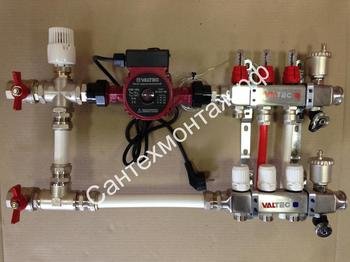

А без него, напрямую насос теплого пола к гидрострелке, и регулировать температуру с котла-хуже будет? Расход теплоносителя то увеличится как и через теплообменник котла, так и через ветки ТП. Под НСУ я так понимаю, имеется ввиду, обычная схема с трехходовым клапаном?
Отправлено спустя 6 минут 8 секунд:
Т.е. условно такой узел к гидрострелке?

kostake писал(а): 28 ноя 2024, 17:37 Если я правильно вас понял, НПУ напрямую к котлу подключать, без гидрострелки? Т.е. чтобы контур котла работал через байпас НПУ?
Можно и так сказать, главное чтобы клапан НСУ был трехходовой и не зажимал поток, а перенаправлял его. Тогда гидродинамика не меняется и гидрострелка не нужна. На рисунке вполне рабочий вариант
