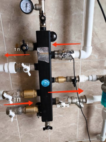

Добрый вечер! В этом году я впервые запустил отопление. На котле поддерживаю температуру 60 градусов, но температура в гидрострелке не поднимается выше 35 градусов. В чем может быть причина? Котел Baxi EcoFur 1.24F подключен только к системе теплого пола. На смесительном узле выставлено 45 градусов, но температура на входе составляет всего 30-33 градуса.

в гидрострелке где?
Evgenylip писал(а): 30 ноя 2024, 20:08 На смесительном узле выставлено 45 градусов, но температура на входе составляет всего 30-33 градуса.
что за узел? как там измеряются температуры?
что за датчик с проводочком? чего показывает? и где? а так если навскидку - плохая циркуляция в котловом контуре, расход контура ТП выше расхода котлового контура...не зря там кранчики поприжаты...

Evgenylip писал(а): 30 ноя 2024, 20:08в гидрострелке не поднимается выше 35 градусов.
Да не может этого быть.
Зачем краны теплых полов прикрыты на гидрострелке?

Закройте полностью потребителей. Догреется стрелка?
