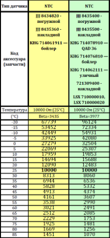

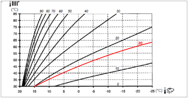

Практически на всех котлах имеется возможность подключения ДУТ и тем самым включить управление ПЗА. Вот только кривые ПЗА не очень соответствуют желаниям,хотелось бы иметь более пологую харатеристику. Зависимость сопротивления резистора от температуры обратная, чем ниже температура тем выше сопротивление. Получается, что подобрав резистор с меньшей зависимостью можно изменить кривую. Какие NTC 10к резисторы из линейки BAXI позволяют это сделать ? Из того, что нашел это 714061911

Чот пока не соображу. Похоже не взлетит. Сопротивление-то изменим, но логика в прошивке никуда не делась. Он сколько увидит сопротивление, такую температуру и будет поддерживать согласно кривой.
EvgenySh писал(а): 02 дек 2024, 08:54714061911
Это погружной для БКН. 10КОм (25°С) beta=3435.
Уличный 714062111. 10КОм (25°С) beta=3977.

Bahus писал(а): 02 дек 2024, 11:18 Сопротивление-то изменим, но логика в прошивке никуда не делась.
Так логику то никто и не меняет. Просто мы говорим котлу через резистор, что на улице не -10 гр., а -5 гр. и он греет до 55, а не до 60. Для примера нарисовал кривую 20.
Bahus писал(а): 02 дек 2024, 11:18 Это погружной для БКН. 10КОм (25°С) beta=3435.
В таблице значений сопротивлений для этих датчиков как раз примерно отличия на 5 гр. Думаю, можно попробовать. Не ясно в одном моменте - с какого значения уличной температуры кривая начнет работать.

Ну хз. Попробовать можно.
А можно к родному в цепь резистор подпаять. Получится что мы возьмём более пологую кривую и маленько её приподнимем. Понятное дело, что у термистора нелинейная зависимость, поэтому относительно фигово получится в каком-то диапазоне. Но как вариант. Только номинал подобрать нужно.

Bahus писал(а): 02 дек 2024, 13:59 Но как вариант. Только номинал подобрать нужно.
Думал об этом, но тогда 10 кОм при 25 гр. у такой характеристики уже не получится. Вдруг в мозгах какие нибудь калибровки есть на этот счет и на них еще и ГВС вдруг завязана
