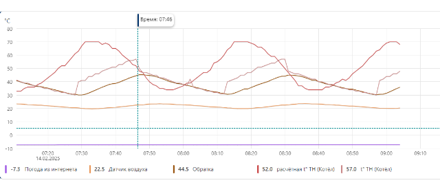

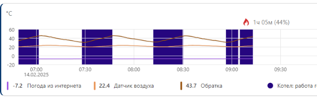

Всем привет. В общем все нормально, но есть одно но. Котел включается в заданное время как стоит в параметре Р17, хотя запроса на тело нет. Как будто это продувка. В графике не отображаются эти пуски, продолжительностью не более 5 секунд, но бывает 15-20 сек. это включение видно по температуре теплоносителя. С чем это связано? Графики приложил.

Графики - зло, а их созерцание - пустая трата времени, имхо.

Вопрос решился обновлением Baxi коннект. Перестал тактовать, насос стал выключаться, хотя даже летом этого не происходило.
