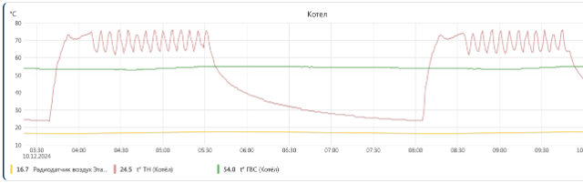

Котел Baxi Slim 1.300 iN + контроллер Baxi Connect+
котел греет бойлер на 200 л и две грядки батарей (по одной грядке 5-6 батарей на этаж) в двухэтажном доме.
Режим работы котла таков:
в цикле нагрева котел работает 3 минуты (ТН нагревается до 75), три минуты отдыхает (ТН опускается до 60. Этот цикл идет около двух часов (температура за бортом -5). За это время воздух прогревается градуса на два. (с 16 до 18, целевая температура по воздуху 17).
Потом котел выключается, температура ТН падает до 20, воздуха на пару градусов до 16. И по новой.
На форуме вижу, что выложенные графики работы котлов бывают ровные, а у меня - гребенкой. Вопрос - нормально ли это? Или чего-то поднастроить надо.
Заранее признателен за ответы!
Baxi Slim 1.300 iN = нормальный ли режим?
Не нормально, тактование на выбеге насоса. Убирайте гидродинамическое сопротивление (термоголовки, чистка фильтров и т.п.), снижайте мощность, подключайте датчик уличной температуры, настраивайте коннект+
по мне все норм, если у вас теплопотери минимальны, котла много, то так и будет и ничего с этим не сделаете. теплосъема с котла нет, вот и трактует. автоматика тут не поможет ничем._Roman_ писал(а): 10 дек 2024, 18:16 На форуме вижу, что выложенные графики работы котлов бывают ровные, а у меня - гребенкой. Вопрос - нормально ли это? Или чего-то поднастроить надо.
и как вы снизите мощность?) чем поможет датчик уличной температуры? к тому же он в коннекте есть.EvgenySh писал(а): 12 дек 2024, 07:20 снижайте мощность, подключайте датчик уличной температуры, настраивайте коннект+
только вот гвс не включается что ли?
