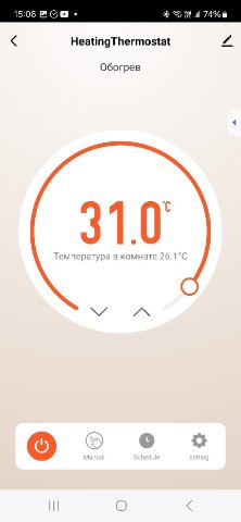

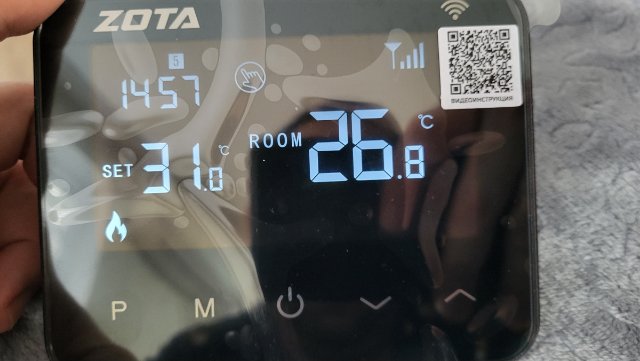

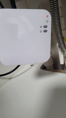

подключил к котлу baxi 4s термостат с wifi zota
только котел все равно работает от температуры теплоносителя почему то. допустим на Baxi уставка стоит 30 градусов в теплоносителе. на термостате ставлю 31 градусов для помещения при комнатной температуре 26 но котел все равно не включается
Отправлено спустя 17 минут 43 секунды:
по ходу понял. надо температуру теплносителя ставить выше на много. по этому не включается. и при достижении на термостате определенной температуры он просто цепь размыкаети котел отключается. я думал при подключении термостата он не смотрит на температуру теплоносителя

Термостат работает по температуре воздуха, он не знает какая температура у теплоносителя.
