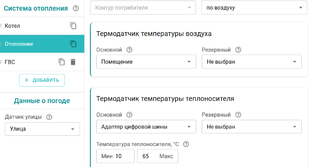

Хотелось бы иметь температуру ТП в 24-26градусов. У моего коллеги стоит аналогичный котел и Zont H-1b и датчик он прикрепил к полу с выставленной температурой 15 градусов (он не живет в доме).
По его скринам котел включается раз в 4 часа и нагревает теплоноситель до 65 градусов и температура ТП колеблется в установленном пределе.
Возможно ли обеспечение режима работы ТП в диапазоне 24-26градусов стандартными настройками панели или все же необходимо устанавливать внешний контроллер с выносным датчиком?

Хотелось бы чтобы котел работал по температуре теплого пола, как у коллеги, у которого стоит контроллер Zont и датчик прикреплен к полу.
При падении температуры теплого пола ниже 24-25градусов котел разогревает теплоноситель до установленной температуры (пусть будет 85) и отключается. Система отопления работает на том что есть до следующего снижения температуры теплого пола ниже 24-25градусов.
Вопрос состоял в том - можно ли сделать так же как у коллеги с контроллером, но на том что есть, или нужно все же покупать контроллер.

Baxi Connect + и работа на температуру теплого пола
Вот про эту настройку "Температура теплоносителя" я и спрашивал в первоначальном сообщении с вопросом. Подсказка в приложении говорит что максимальное и минимальное регулируется в соответствии с сервисной настройкой котла. Поэтому я и сомневался можно ли её изменять. НУ раз Вы прямо на неё указываете, предполагаю что с моей проблемой как раз она и должна помочь справиться. Спасибо
Но я не знаю как это в реале будет работать. Но если управление по цифре, то и настройки все должны с контроллера регулироваться (ну кроме F-параметров котла, конечно).
