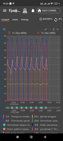

У меня тоже самое, после нг упало давление до 0.26 и ушел в аварию, приехали, накачали 1.6, сейчас резкие скачки падения до 1, график приложу, не понятно почему это. Котел установлен в сентябре 24 года

вообще смотрю на график и думаю, что может это датчик какой то моросит? Ведь видно что скачок и потом снова с исходную точку возврат

Ну сейчас не ноль уже, система работает и до тепла я ее отключать не планирую. Вот такая пока картинка, буду смотреть что дальше
