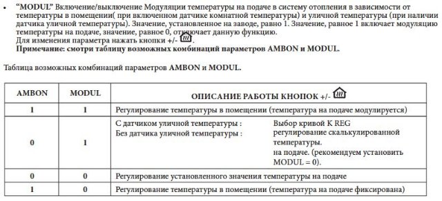

Dimadima12345 писал(а): 06 янв 2025, 10:55 Ambon и Modul 1-1
котёл поддерживает заданную температуру без

astrom15 писал(а): 08 янв 2025, 09:31в случае
Ambon и Modul = 0 котел также будет поддерживать заданную температуру, но по подаче теплоносителя, только включаться будет скорее всего минимум раз в 10 минут (F18 = 10) на ту длительность, чтобы достичь целевую температуру на подаче (и +5t) в зависимости от имевшегося теплосъема и теплопотерь с момента последнего отключения.
И в данном случае
astrom15 писал(а): 08 янв 2025, 09:31 температурные качели
На оборудовании куда менее выражены, в отличии, если котел будет догонять до выставленной на термостате целевую температуру воздуха и после ждать продолжительное время сигнала о необходимости повторить цикл. Воздух остывает дольше теплоносителя. А если задать минимально возможный гистерезис и десятые доли градуса (там, где это позволимо), будет ли желаемый выигрыш в экономии топлива, при относительно стабильно и комфортно поддерживаемых температурах отопительного оборудования, о чем говорил выше.

mrrc писал(а): 08 янв 2025, 11:11 если котел будет догонять до выставленной на термостате целевую температуру воздуха
таки вот при Ambon и Modul = 1 он \котёл\ её не догоняет а поддерживает +\- 0.2 градуса подбирая\модулирая Т на подаче

astrom15 писал(а): 08 янв 2025, 11:39 таки вот при Ambon = 1
Задействуется встроенный в панель управления термостат.
Принцип его работы мало чем отличается от дискретного собрата, как минимум меньшим гистерезисом, а основная задача термостата - работа оборудования по температуре воздуха в месте установки, о чем я выше и пишу. И если временная дельта между выключением и включением котла велика - температурных качель на РО не избежать.

Andrey I писал(а): 08 янв 2025, 21:26 правильно ли понимаю, что когда установлено 1-1
Ну да, как заявляет производитель "- модуляции температуры на подаче в систему отопления в зависимости от температуры в помещении (при включенном датчике комнатной температуры)".

mrrc, тогда получаться нету смысла ставить modul =1 ???

Dimadima12345 писал(а): 09 янв 2025, 18:54 mrrc, тогда получаться нету смысла ставить modul =1 ???
Если Bahus верен, получается ни на что не повлияет.
Стесняюсь спросить, если модуляция постоянная при modul=1, какая тогда при modul=0? Или без подключенного ДУТ, независимо от значения modul, модуляция не работает :okdoc:
В общем раздел 19.1 электронного руководства BAXI LUNA-3 COMFORT, страница 68. Некоторые формулировки зачастую понимай как можешь.

Bahus писал(а): 09 янв 2025, 21:02 На модуляцию это не влияет
"Модуляция" != изменение температуры на подаче в систему отопления?
