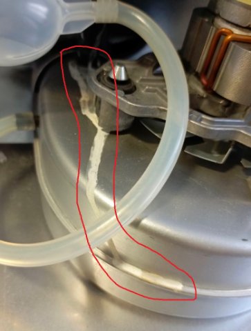

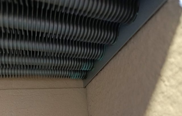

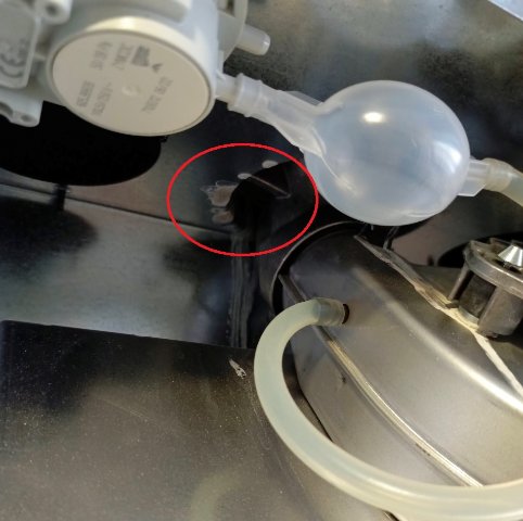

Пошел третий месяц работы с вертикальным дымоходом. Конденсата через конденсатоотвод не много, обмерзаний не было как и нормальных морозов. Решил провести инспекцию котла и немного разочаровался. Попадает конденсат на подачу воздуха и делает грязное дело, откуда там берется не очень понятно. Есть предположение, что в месте стыковки оголовка и дымохода, там соединение в обратную сторону не по конденсату и утепление отсутствует. Какие еще могут быть варианты ?

По виду потеков видно что идет реакция на кислоту, значит конденсат из отводящей трубы попадает. От конденсата из уличного воздуха такого не будет
