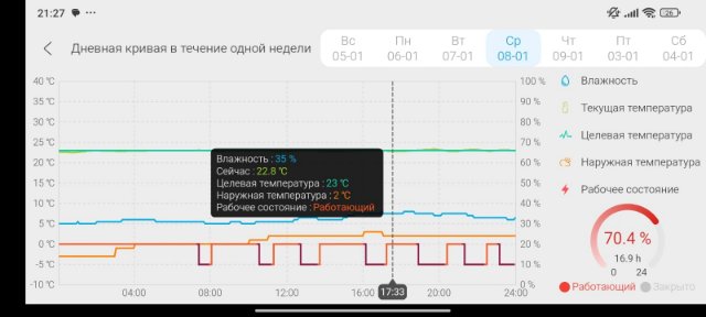

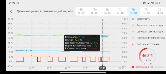

Куплен комнатный термостат poer10, подключил к котлу, выставил Т=22,8, но сам котел продолжил работать с том же режиме "3 мин. через 3мин." t - на выходе выставлена 55 гр. (на улице -12), котел быстро разогревал воду до 60гр. и выкл. по этой причине, после 3мин. отдыха делал тоже самое "3 через 3".
Прочитал инструкцию, полез в настройки котла F8= 30% и F11=10мин.
Ушло "тактование" и теперь работает циклами: 1 цикл- 12-15мин, далее 10мин. отдых ; 2 цикл – 5-8мин. и 10мин. отдых; 3 цикл – 3-4 мин. и 10 мин отдых. За час котел вкл/выкл. теперь 3-4 раза по отоплению, все происходит в этих циклам пока термостат не выкл. котел (графики приложил, после СО начинает потихоньку остывать и примерно через 35-45 мин. котел вкл. и продолжает работу с 1 цикла, пока вновь не наберет Т-22,9/23 гр..
Наблюдая за t-теплоносителя на выхода с котла, за эти 35-45 мин. вода в системе остывает до 40-45 градусов.
*на термостате аберрация 0.1 градуса (он же гистерезис), при падении до 22.7/22.6 котел вкл., а при 22.9/23 выкл.
В целом добился чего хотел, котел не "тактует" , включается реже.
