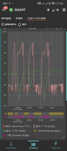

Добрый день!
Использую котел Baxi Eco Life 1.31 и БКН на 200 л.
В режиме нагрева ГВС температура ТН достигает 87-95 град.
Заявленная мощность теплообменника БКН 33 кВт.
Подключен БКН согласно инструкции.
Настройки котла:
F03 003
F09 10%
F16 59
Можете подсказать как снизить температуру ТН хотя бы до 70-80 град?

DiXtEr писал(а): 10 янв 2025, 21:09F09 10%
С какой целью это значение выставил? Что от него ожидал?

попробуйте установить скорость нагрева меньше, например, ТН 2град/мин, у меня это параметр -Р21. Котел начнет снижать мощность нагрева быстрее при начале нагрева. Но по графику у вас выглядит как у меня... одно тактование за цикл при нагреве....
