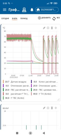

График работы
Отправлено спустя 1 минуту 49 секунд:
Снизил температуру по воздуху до 20. Котёл начал работать по старому. Циклично.

Морозы пришли видимо, теплопотери возросли и котел может модулировать мощность в нужных пределах, поэтому работает без остановки.Олег Соловьеа писал(а): 26 фев 2025, 04:01 Снизил температуру по воздуху до 20. Котёл начал работать по старому
Судя по графику дом остыл с 24 до 20 градусов за 4 часа, так что теплопотери видимо очень большие.
P.S. Да и при работе на 24 градуса видно, что котел работает на более 70 градусов теплоносителя, и все равно не может поддерживать 24 градуса по воздуху, температура падает, вот он и не снимает запрос на отопление.
