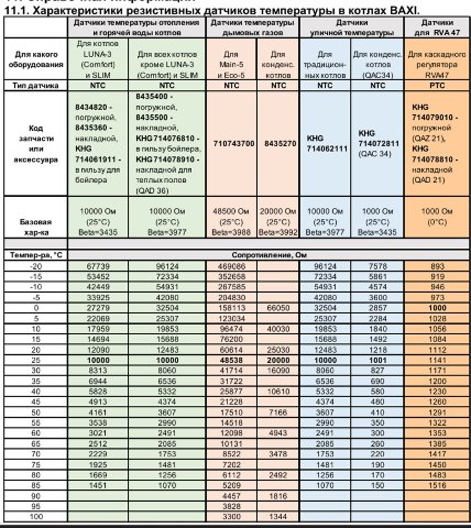

Всё зависит от того, какой датчик в бойлере. Измеряй сопротивление вот таблица.
