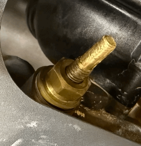

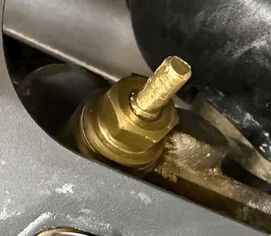

Шток выкручивается. Фото с полностью закрученным и открученным штоком.

И что? Всё-равно не поднимает? Тогда действительно есть смысл перемычку прочистить попробовать.
Попробуйте обратным током всё-таки. Кран-то работает. Запитаетесь потом.

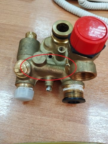

Далеко не пошёл. Есть у меня этот узел. Правда он с Луны-3, но они с ЭкоФор одинаковые. Вот перемычка, которая закрывается вентилем. Попробуйте туда проволокой твёрдой пролезть. Но, что-то вообще не верится что там могло что-то забиться.
