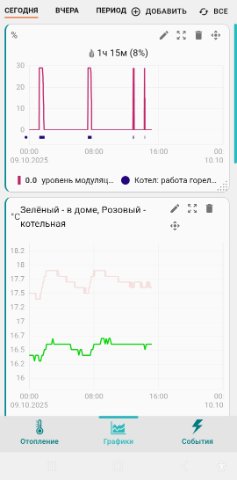

Здравствуйте. Спрошу здесь... подскажите пожалуйста, чем может быть вызваны спонтанные включения котла. Работает Luna 3 comfort 1.24 fi по температуре воздуха в доме и погоде через baxi connect +? Включается не достигая целевой температуры 16⁰ ± гистерезис 0.5⁰ в сторону понижения. Connect настроен правильно, это началось буквально на ровном месте - всё работало нормально.
