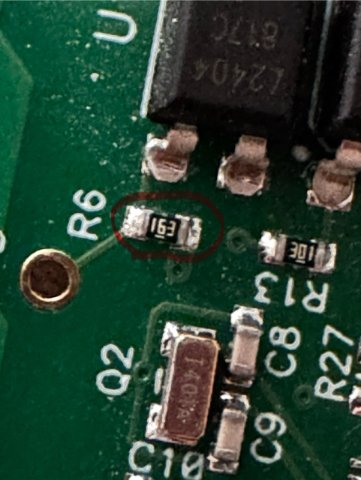

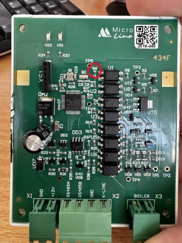

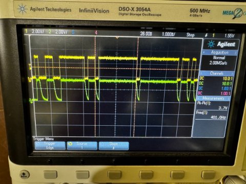

Проблема в том, что цифровой адаптер ZONT косячно собран. В приемном тракте установлен неправильный резистор. Он минимум на порядок больше чем должен быть.
Схема котла собрана с оптической развязкой. Есть принимающий канал и передающий канал. Так вот в принимающем канале, последовательно с оптопарой установлен резистор слишком большим номиналом. Это сильно затягивает фронты и адаптер не воспринимает передаваемую информацию. Желтый сигнал это то, что должно быть. Зеленый это то, что приходит на микроконтроллер цифрового адаптера.
Для того чтобы всё заработало нужно заменить резистор R6, сейчас он 16кОм на 1,6 кОм. помечен красным. Сейчас на нем написано 163, а должно быть 162.
Если вы понимаете что-нибудь в электронике посмотрите спецификацию на 817C-ю оптопару. Если ничего в этом не смыслите, то откройте корпус посмотрите, что написано на резисторе и найдите того кто может поменять.
У меня два адаптера, куплены в разное время, на обоих такой косяк.
В будущем возможно ZONT исправит этот косяк, но пока они говорят, что у них и так всё хорошо. (Писал в их техподдержку)

Полгода над этим бился. Уже тоже готов был выкинуть либо ZONT, либо котел, но нашел в чём проблема.
Общался с поддержкой ЗОНТа, с поддержкой BAXI, никто ничего вразумительно сказать не смог. Это не камень в их огород, просто вряд ли кто мог предположить, что есть косяк со сборкой/разработкой платы адаптера.
Если у вас такой адаптер https://zont.online/product/universalny ... -shin-din/ , то вскройте его и посмотрите на резистор про который я писал ранее. Замените и проблема связи скорее всего решится. Я купил два. Думал, что брак, но оказалось это системный косяк.
После исправления косяка связь работает штатно. В системе два котла. Второй Ampera Plus. Разницы по управлению между ними нет, с точки зрения каких-то проблем связи. Все параметры считываются с котла и передаются на котел.

После исправления ошибки на плате получается доступным нормальная работа цифрового интерфейса. Вы можете получать данные с котла, которые котел отдает, и можете отправлять данные на котел. Весь функционал, который заложен в ZONT работает, сейчас проблем нет.
До этого у меня было так, что котел мог только слушать ZONT и понять, что он его слышит было довольно тяжело. Т.к. котел никак не сигнализирует что он его слышит, кроме как принимает уставку и то не всегда.
Про Siemens ничего сказать не могу у меня его нет. Читал документацию к нему когда пытался разобраться. По-моему примерно тоже самое, плюс санкции. Тоже хотел поменять ZONT на него, но не дошло.
Что касается версии ECO, то не уверен, что в нём та же ошибка. Не понятно какой стадии проблема с адаптером возникла у ZONTа на стадии запуска производства или на стадии разработки.
Вскройте адаптер, достаньте плату, сделайте фотографии с двух сторон платы (с хорошим разрешением). Если предположить, что схема адаптеров одинаковая и получиться разглядеть, что там собрано, то можно будет сказать есть там такой косяк или нет.
Вообще это напоминает лечение по фотографии.

Как выяснилось, отличия есть, довольно существенные, поэтому решил повременить с заменой резистора. Я получил ответ от службы поддержки производителя контроллеров, рекомендуют установить прошивку 588 beta. Прошивку установил, буду наблюдать.
igwist
- Сообщения: 3
- Зарегистрирован: 05 ноя 2025, 12:36
- Откуда: Москва
- Мой котел: Baxi Eco 4S 24F
- Благодарил (а): 3 раза
Baxi Luna Platinum и ZONT. Ошибка E84 конфликт адреса цифровой шины BSB
Понаблюдал работу прошивки 588 beta, неделю проблем не было, потом ошибка возобновилась. Один-два раза в сутки разрыв связи между котлом и контроллером Baxi Connect+ продолжительностью от нескольких секунд до минуты, потом связь восстанавливается. Любопытно, что котел даже после восстановления связи греет теплоноситель до 50 градусов, при том, что целевая температура - 38. На котле во время потери связи висит ошибка e31. В поддержку написал, но не рассчитываю, что предложат что-то полезное. Еще попробую поменять блок питания, на этом идеи заканчиваются.
