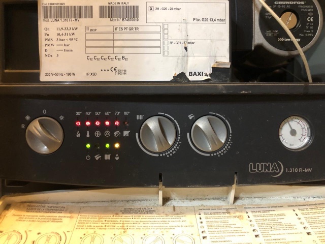

Всем доброго времени суток. Кто на опыте, подскажите, есть ли смысл в ДУТ, на "динозавре" baxi 1.310 fi с крутилками?
Если есть, подскажите пожалуйста, артикул/номер/ссылку на ДУТ, буду признателен.
Спасибо.

Спасибо. Вопросов стало еще больше. Как понять, какой мне нужен? И что сейчас на рынке по аналогам или можно найти оригу?

Так вроде выше модель котла указал, Baxi 1.310 fi
Не так что то?

Может доводилось с какими то аналогами работать? Не хочется эксперименты ставить и потом подпрыгивать.
Ну и собственно, второй вопрос, который был задан в начале. Есть ли в нем смысл или проще по внутреннему настраивать?
