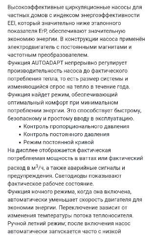

Grundfos ALPHA2 25-80 EU НС вот как пример
Сообщения: 7911
Благодарил (а): 76 раз
Поблагодарили: 886 раз
Насос котла экофор
Это хороший пример, намекающий тебе на то, что к такому насосу нужны датчики, которые придется устанавливать отдельно и привязывать к насосу.
