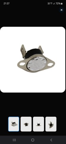

Понял. Вечером гляну. Сам термодатчик работает.
Проверил термодатчик. При нагреве щелкает и обрыва в в нем нет. Снимал разъём термодатчика с платы. Выпадает ошибка по нему.

О каком термодатчике речь? Какая ошибка?

Термодатчик- который стоит на трубке отопления. С двумя контактами
