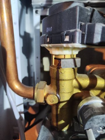

здравствуйте, потек котел по выпускной магистрали отопления, сам не полез думал вдруг там прокладка специальная какая ,позвал знакомого ,тот с моих слов поменял, снова течет ,опять звоню тот говорит ,что ты сказал то и поменял, понял надо сначала самому,чтобы быть подкованным, короче по следам дошел до трехходового крана,так кажется называется, хотелось бы мнение специалистов, что где как ???

Если котёл двухконтурный - картридж трёхходового под замену. Если одноконтурный, тогда достаточно будет верхней заглушки с сальником.
Отправлено спустя 49 секунд:
А. Вижу датчик температуры ГВС. Тогда картридж.

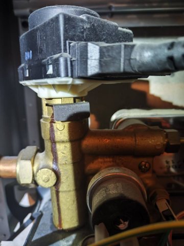

Здравствуйте Всем, все таки поменяли картридж ,кроме этого отсутствовал воздух в ресиверах, возможно это и послужило причиной, что давление выдавило картридж , сам не стал ,позвал мастера ,( посмотрев интернет как то напрягло как человек достал по частям рассыпавшиеся картридж) , и пришлось ему снимать всю навеску с клапана, если я правильно выражаюсь..
Мастер предложил фирменный или китайский ,я спросил в чем разница? сказал китайские живут 1,5 года,...
Снял свой ,очень приличный потемневший но рабочий , и задумался., ведь можно поменять только резиночки, о ринги?
Может есть какая информация ,ведь кто то подумал об этом,не один я такой наверное))
