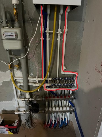

Здравствйте, Читал сообщение тему "Диаметр труб обвязки котла"
что для обвязки котла по СО достаточно Д25 ПП трубы.
Хотел уточнить, если монтажник передержит на паяльнике и потом сильно сдавить детали при обвязке, то заужение получится, т.е. в этом плане д32 более надежен?
Поквартирное отопление.
Котел Baxi Eco star стоит на кухне.
Обвязка СО сделана 25 ПП трубой от застройщика.
ТП по всей квартире 83 м.кв.
кол-во секций батарей согласно нормативу для торцевой квартиры.
В котел ХВС и от котла контур ГВС идет 20 ПП трубой и далее в туалет 20 трубой МП.
1) Стоит ли поменять 25 трубу ПП на 32 в местах, где красным нарисованно в сист. отопления(СО).
2)Нужен ли балансировочный клапан на сист ТП?
3) Стоит ли заменить Д20 трубу на Д25 на ввод ХВС и выходе ГВС из котла для лучше пропускной способности до ванны. т.к. буду ставить редуктор давления мембранный OR 0224.020 на 3/4. т.к. дешёвый поршневой на другой квартире сильно занижает максимальный расход.
4) Нужен ли какой то отдельный фильтр поставить для подпитки СО(Вода водопроводная, нормальной жесткости)
5) Ставить термостат типа Poer на котел не надо, инче ТП будут остывать? Лучше поставить термоголовки на батареи?
6) Целесообразность погодозависимой автоматики есть, или поставить на котле 55 градусов и термоголовки на батареях сделают свое дело и не придется на котле регулировать температуру?
7) От котла контур ГВС идет в туалет 20 трубой МП. Там планирую поставить эл. бойлер на 30Л.
Какую температуру лушче поставить на ГВС котла? и на эл.бойлере?
8) Если поставить термостатический клапан и далее гиг. душ. будет корректно система работать?
9) Необходимо ли каждый год снимать и чистить турбину на котлах? Газовик с гор.газа отказлся это делать на ежегодном обслуживании, якобы турбина чистая, и если помоет, то она может разбалансироваться и начать бить :facepalm: Мыть или щеткой чистить?
Планирую: - заменить запорные краны на металлические;
- переставить косой фильтр горизонтально;
-установить расширительный бак СО на 8 литров;
В правильном направлении двигаюсь или лишнее задумал?

Коли монтажник перегревает трубу чтобы засрать проход - гоните такого в шею.
Вот такой вот будет мой вам ответ

Общался с сантехником, рекомендует на металлопласте перевязать котел, как понял ППР кислородопроницаем, и металоплась в этом плане лушче.
Только смущает, что резинками на фитингах через лет 10 будет.
Что скажете.

kaskad212 писал(а): 03 мар 2026, 17:58Что скажете.
Сантехнику очень нужны деньги и постоянный клиент. ;)

Starik, минус металлопласта цена и возможные течи со временем через резинки? Это имели ввиду?
Если не «выеживаться» полипропилен на стекловолокне LD , фитинги valtek?

kaskad212 писал(а): 04 мар 2026, 22:11Если не «выеживаться»...
То оставить всё как есть, там нет смысла что-то переделывать, имхо.

kaskad212 писал(а): 07 дек 2025, 23:29 ТП по всей квартире 83 м.кв.
Странное решение от застройщика. Зачем нужны батареи, если по всей квартире теплый пол. Скорее всего, они у вас будут всегда отключены.
kaskad212 писал(а): 07 дек 2025, 23:29 Стоит ли поменять 25 трубу ПП на 32
Меня сервисники Baxi убеждают, что на отопление должна быть именно 32 труба, так что можно и поменять, хотя учитывая предыдущий тезис, это скорее всего будет излишним. Но трубы много не бывает. А вот полипропиленовые краны я бы поменял на нормальные.
kaskad212 писал(а): 07 дек 2025, 23:29 переставить косой фильтр горизонтально
Это очень правильно. Не понимаю, как могли так спроектировать фильтр, он так не работает и забьет трубу на повороте ниже. Но для вертикальной установки есть специальный фильтр от Valtec, можно поставить его. Хотя, обычный косой, установленный горизонтально немного удобнее в облуживании.
kaskad212 писал(а): 07 дек 2025, 23:29 Целесообразность погодозависимой автоматики есть
По моему, ПЗА это полная шляпа, с ней будешь постоянно мерзнуть.
kaskad212 писал(а): 07 дек 2025, 23:29 Нужен ли какой то отдельный фильтр поставить для подпитки СО
Нет, не нужен. Лучше поставить фильтры на входе в квартиру, если не стоят.

kaskad212, не занимайся ерундой. Единственным полезным девайсом, на мой взгляд, будет: сепаратор шлама; фильтр самопромывной (есть с поворотным фланцем) - так это сейчас называется в магазинах. Только краны с обеих сторон от этого фильтра надо ставить, чтобы систему не сливать при генеральной очистке фильтра.

ikn2, регион поволжье, без батарей никак с кварцвилом.
Отопление в декабре включил. Молотил на 60-70 градусов и температура выше 20 градусов не поднималась зимой. Две недели в морозы вентиляторы напольные поставил 3 шт р на батареи направил. Батареи были соответсвующей температуры котла. Соседи сверху, снизу, и сбоку не живут, и не топят скорее всего.Но без включенных полов было.
Сейчас норм стало, полы запустил еше.
За ТП отдельно платил. По нормативу для сдачи минстрою батареи должны были быть.
Косой коюриво сделан, просил переделать застройщика - сказали заявление писать.
Переделал систему, все равно надо металлические краны ставить и косой на 1” поставил.
25 ппр на 32 поменял. Гвс еще не обвязали. Думаю лучше 20 сделать, если на 25 ппр будет много не догретой воды.

kaskad212 писал(а): 11 мар 2026, 20:41 егион поволжье, без батарей никак с кварцвилом
Значит у вас так полы сделаны, что их не хватает на обогрев. У нас, в Питере, хватает.

Сообщение kaskad212 »
Starik,
Уже сделал
Дюймовый фильтр уневерсальный валтек что бы сопротивления меньше насосу.
Так сделал сантехник.
Радиаторы аллюминиевые, сказал шлам будет образовываться от них.

ikn2, На пза можно кривую «потеплее»вроде выбрать. Судя по инструкции.

kaskad212 писал(а): 12 мар 2026, 05:15 На пза можно кривую «потеплее»вроде выбрать. Судя по инструкции.
Я сколько не экспериментировал с зонтом на эту тему, комфорта не добился. Для батарей комфортней установить регулировку по температуре воздуха с небольшим гистерезисом. Для теплых полов - по воздуху, плюс по температуре обратки теплого пола.
