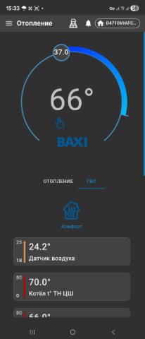

1. После подключения BC+ к котлу, у самого котла перестал работать встроенный пульт-дисплей. Это несколько неудобно, иногда требуется подстроить температуру с него. Переключатель на BC+ (около которого нарисован смартфон) переводит котел в ошибку, но встроенный пульт от этого не начинает работать. Если требуется управлять со встроенного пульта, надо отключать BC+ и возвращать на место перемычку?
2. Выставляю низкую температуру ГВС, но она не достигается. Почему?

1. Неверная интерпретация. Управление температурой при подключении BC+ (если по цифре) передаётся на контроллер. Больше вы никак на это не можете повлиять. Только из приложения.
Переключатель снизу (вы же о нём) это для Luna-3/Nuvola-3 Comfort у которых в комплекте своя выносная панель, которая работает по тому же протоколу. Вам этот переключатель без надобности и он не поможет.
Отправлено спустя 1 минуту 24 секунды:
Alnik116 писал(а): 17 янв 2026, 11:28 Выставляю низкую температуру ГВС, но она не достигается. Почему?
Надо настройки по Зонту смотреть. Скорее всего неправильная настройка

Ставлю ГВС 28, по факту - 47 ((

Заглянул. Про диапазон температур ГВС 35/60 отсылка? Все равно вопрос, почему не держит минимальную температуру 35, а выше?

Нужно обеспечить расход более 5 л/мин. Если вы струйку толщиной в спичку откроете - конечно он будет перегревать.
