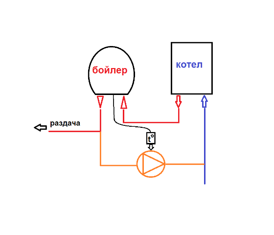

В процессе эксплуатации выяснилось, что накопительный бойлер, по ряду причин комфортнее чем нагрев котлом проточно.
Но есть и минусы - жрет электричество , и не всегда достаточен объем.
В общем появилась мысль подключить бойлер через контур ГВС, и сделать обратную петлю для нагрева воды в нем вместо нагрева ТЭН-ом.
По рисунку вроде все понятно:
При разборе ГВ вода идет через контур ГВС и последовательно через бойлер. Нагретая вода из бойлера замещается нагретой водой из котла.
При остывании воды, штатный термостат бойлера вместо ТЭН-а включает насос, который через контур ГВС котла нагревает воду в бойлере.
Схема вроде простая, но такой реализации нигде не встречал.
Если есть дельные комментарии - буду признателен.
зы. перед насосом - обратный клапан.
Подключение электрического бойлера с петлей на контур ГВС

схема стара как мир, и электричества жрет больше за счет 2го насоса.. объем при "желании" и здесь будет недостаточен..

Может я как-то непонятно нарисовал ?
Насос , если не ошибаюсь в районе 30-50 Ватт, что явно меньше чем мощность ТЭН-а.
Объем не может быть недостаточен, т.к нагрев при разборе осуществляется контуром котла.

Были тут подобные темы. Пробуй, экспериментируй, потом расскажешь, если захочешь.

может при хотелках больше производительности котла, был же озвучен минус этого бойлера, вот этот минус и останется при озвученном условии..Andy7065 писал(а): 01 фев 2026, 11:01 Объем не может быть недостаточен, т.к нагрев при разборе осуществляется контуром котла.
Отправлено спустя 1 минуту 48 секунд:
В сравнении с тэном насос конечно меньше брать будет, мысль про другое была..

Вспоминается, что подобные опыты сводились к тому, что эл. бочка работала буферной емкостью, чтобы вода почти сразу была нужной температуры. Ёмкость бочки бралась самая минимальная, ради экономии эл. энергии.

В целом так и планируется. Только нагрев котлом.Starik писал(а): 01 фев 2026, 16:38 Вспоминается, что подобные опыты сводились к тому, что эл. бочка работала буферной емкостью, чтобы вода почти сразу была нужной температуры. Ёмкость бочки бралась самая минимальная, ради экономии эл. энергии.
Производительность котла достаточна более чем, у него другие минусы. А минус "короткого" бойлера как раз уберу.RADAR писал(а): 01 фев 2026, 14:08 может при хотелках больше производительности котла, был же озвучен минус этого бойлера, вот этот минус и останется при озвученном условии..
В общем, как схему соберу -отпишусь. Спасибо!

Не, ну если завязать питание насоса вместо ТЭНов по датчику ЭВН, то почему бы и нет? Только как часто он будет включаться на подогрев ЭВН, вот вопрос. Тут, только экспериментировать.
