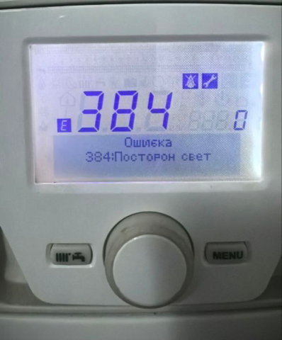

Доброго времени суток!
Возникла проблема на котле LUNA PLATINUM+ 1.24 GA, Код изд. 7734862, периодически выскакивает ошибка E-384 ложное пламя.
Котел 2021 года выпуска, до этого работал без нареканий. На входе стоит стабилизатор Baxi-в норме, шланг газовый с изолированной втулкой, заменены электрод ионизации и электрод розжига, сделана чистка камеры сгорание. Контакты от газового клапана и сами провода в норме.
Подскажите если кто сталкивался с данной проблемой куда копать? Или просто заменить плату управления как указано в сервисной инструкции?

Servisgaz, Заземление.

Благодарю за наводку, но есть выписка из"умной" книжки:
"4 СИСТЕМА АДАПТИВНОГО ГАЗОСНАБЖЕНИЯ
Если система не может обеспечить правильный сигнал факела, котел блокируется.
ОБНАРУЖИВАЕМЫЙ АВТОМАТОМ ГОРЕНИЯ СИГНАЛ ФАКЕЛА НЕ ЗАВИСИТ ОТ:
- ЗНАЧЕНИЯ И ТИПА НАПРЯЖЕНИЯ ЭЛЕКТРОПИТАНИЯ;
- КАЧЕСТВА ЗАЗЕМЛЕНИЯ В УСТАНОВКЕ.
Котел может сутки работать потом E-384(((
На входе стоит Инверторный стабилизатор напряжения Baxi Energy 400 ...
Замеры делал "нуль"- "земля"= 2...3 В.

Servisgaz писал(а): 27 фев 2026, 11:28Котел может сутки работать потом E-384(((
Включился чайник, стиралка, микроволновка... этот вариант не рассматривал?

Данный вариант рассмотреть можно, но этот аргумент больше справедлив для котлов типа Main и пр., а в данной модели, как я писал ранее, обнаруживаемый сигнал факела не зависит от качества заземления, это указано в сервисной инструкции данного типа котла.
Не хочется искать темную кошку в темной комнате, когда ее там нет.
Умные люди не зря же написали про это, я так думаю...

Проблема решена заменой платы! :yahoo: :hi: :drinks: :mafioso: Тему закрываю!!! Всем добра :hi:
