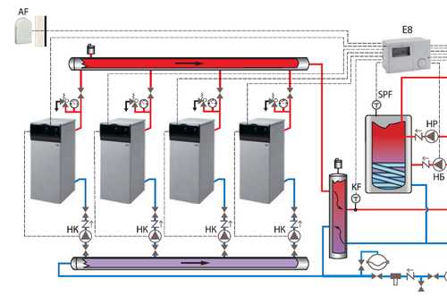

Коллеги, разъясните, пожалуйста, "старому gentis'у", есть ли возможность подключить 2 (3-n) slim'ов в каскад???
Если, все-таки, есть, подскажите - КАК???
Есть там на плате "лишняя" перемычка.... пуркуа???
Заранее благодарен.

можно..схема из нового каталога...управлять будет контроллер Е8..но мне больше нравиться контроллер (Vaillant см630, добавить к нему модули VR31 в нужном количестве по 1му на 2 котла через первые 2...управлять через перемычки комнатного термостата..либо прграмматора отопления..)

Вроде как для каскада есть ОСI 420 и блок управления каскадом RVA 47
Сообщения: 4493
Поблагодарили: 377 раз
Возраст: 57
Re: baxi slim
Водолей-Сервис писал(а):Вроде как для каскада есть ОСI 420 и блок управления каскадом RVA 47
это для конденсатников...
