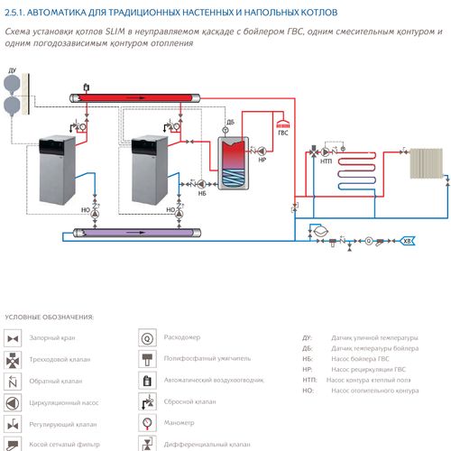

подскажите как подключить бойлер ubvt 200 sc к двум слимам 1300i в каскаде без использования солнечной установки и можно ли использовать ее первичный контур для дополнительного подключения к гидромодулю

а контур солнечной установки можно использовать на подключение к гидромодулю под полипропеленглюколь или просто его заглушить

инструкцию глянул - там один теплообменник.. :?: под солнечную установку :?:и больше ничего..
