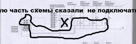

Котел SLIM i-in 149. Монтажники котла заявили, что циркуляционные насосы в контурах отопления подключить через комнатный термостат(SIEMENS) без привязки к котлу согласно схемы № 9(стр. 16 паспорта). Правильно ли это подключение?

схема №9 с привязкой..может поточнее :?:

Вот часть схемы из паспорта на Slim i-in 149

не полностью виден комментарий на схеме..схема работоспособна в правильном режиме только в этом виде..если исключить управление котлом, то может сложиться ситуация при которой котел уйдет в перегрев..
