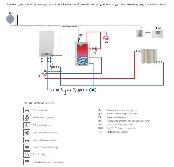

Re: Вопрос по котлу ECO Four 24f
Схема несложная - прикладываю...
Но повторюсь - это только для одноконтурных моделей, хотя при желании можно подключить бойлер и к двухконтурному. При этом второй контур котла с теплообменником будет "мёртвым грузом".
Так не получится. Бойлер имеет свой теплообменник в виде змеевика, который разогревается от системы отопления. А вода для ГВС поступает из водопровода в бойлер, нагревается от змеевика и дальше идёт в кран горячей воды.
Посмотрите внимательно на схему: при подключении бойлера из котла выходят только трубки отопления. Далее тепло распределяется 3-х ходовым клапаном на бойлер либо на систему отопления. А вот линия рециркуляции связана только с выходящей трубкой бойлера по горячей воде и никак не затрагивает котёл.
Имея двухконтурный котёл Вы можете подключить бойлер, но для этого придётся заглушить выход ГВС на котле, приобрести комплект подключения бойлера(3-х ходовой +датчик бойлера).
Установить внешний 3-х ходовой (из комплекта) и датчик бойлера, завести провода в котёл. При этом встроенный 3-х ходовой и вторичный теплообменник останутся в котле "мёртвым грузом".
