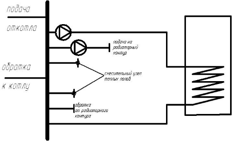

Здравствуйте!
Имею котел Baxi Эко фор 1.24Ф. Через гидрострелку к котлу с помощью насосов и контактных реле подключены бойлер, радиаторный контур и теплый пол. Управляет насосами автоматика котла. Когда котел стоит в режиме ожидания реле бойлера замкнуто, т.к. на реле подается фаза и насос работает, гидрострелка постоянно горячая. Вопрос в следующем: Как отключить насос на бойлер? Или есть какие настройки котла чтобы переключить все это дело на насосы радиаторов и теплые полы?
Зимой это дело не напрягает, а вот летом, когда отопление стоит в котельной душновато. )

угу. вообще ничего не понятно. Лучше
По всей видимости и гидравлическую, и электрическую.

Электрическую не стал рисовать, попробую объяснить так. На плате котла имеется клеммная колодка куда подключается датчик температуры бойлера и трехходовой клапан, там нарисовано. К этой колодке я подключил насос бойлера и насосы теплого пола и радиаторов через Реле контактное МУ-2-220В АС - 2 шт. подключение с релюхами обсуждалось на форуме, где не помню, дабы снять нагрузку с платы котла

Понятно... Параллельно насосу котла поставьте блокирующее реле, чтоб в режиме ожидания (летний) снималось питание со всех насосов (или только бойлера после гидрострелки.
Можно конечно питание на насос бойлера подавать параллельно питанию насоса котла (через ваше уже имеющееся реле), однако, х/з, вдруг вы перегрузите плату...

"Контакты с рисунком смесителя" перекидные, от одного реле на плате. так-что, да, не получится...
