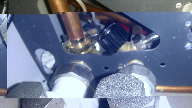

подскажите как открыть сливной клапан (повышается давление). и где конкретно он находится, то что вижу как в инструкции к нему не пробраться

Сообщение анна »
фото

Сообщение GAZCONEC »
Подбираются руками, не получается ? Слейте в любом другом месте.

baxi 240f
Больше 3-х не наберет :)
А вот почему давление растет - надо выяснить.

baxi 240f
проще с любого радиатора слить с "воздушника".. либо открывать котел..кран сервисный, а не пользовательский..
