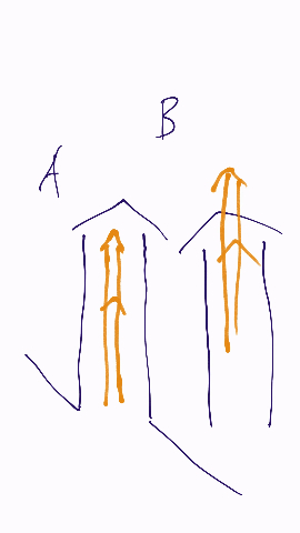

И ещё такой вопрос: наконечник (дождался я свой антиобледенительный - доставили за 6 недель) дымохода лучше выводить выше кирпичной кладки "дымохода", или можно оставить "внутри", в самой высокой части?
Местный пожарник, который прининмал дымоход, сказал, что можно и не выводить из кирпичного дымохода (т.е. прямо под козырьком), так как тогда теплее будет наконечнику и не будет обмерзать. Но меня смущает, что приток воздуха тогда меньше будет к нему - см. фото.
Т.е. есть два варианта: докупить 50 см удлинения и верхнюю часть (или весь) наконечник вывести выше этой кирпичной кладки, сделав отверстие в её "крыше" (B, на рисунке), либо оставить как есть (А, на рисунке).

Вы должны руководствоваться паспортом на котел - ст.90 . Там заодно и допустимые длины участков! А еще есть приложение Г СП 42-101-2003, в нем указаны углы и высоты от конька
Г.17 Дымовые каналы от газоиспользующего оборудования в зданиях должны быть выведены (рисунок Г.1):
- не менее 0,5 м выше конька или парапета кровли при расположении их (считая по горизонтали) не далее 1,5 м от конька или парапета кровли;
- в уровень с коньком или парапетом кровли, если они отстоят на расстоянии до 3 м от конька кровли или парапета;
- не ниже прямой, проведенной от конька или парапета вниз под углом 10 ° к горизонту, при расположении труб на расстоянии более 3 м от конька или парапета кровли;
- не менее 0,5 м выше границы зоны ветрового подпора, если вблизи канала находятся более высокие части здания, строения или деревья.
Во всех случаях высота трубы над прилегающей частью кровли должна быть не менее 0,5 м, а для домов с совмещенной кровлей (плоской) — не менее 2,0 м.
Устья кирпичных каналов на высоту 0,2 м следует защищать от атмосферных осадков слоем цементного раствора или колпаком из кровельной или оцинкованной стали.
Допускается на каналах предусматривать ветрозащитные устройства.

Обязательно выводите выброс дымовых газов подальше от вашего кирпичного дымохода, иначе будет ему капец....

- случай у нас такой был, знакомый клиенту говорит один в один ,что и вы . Реакция как всегда - грязные инсинуации . Проходит отопительный сезон, начал сыпаться каменный дымоход .Решение - обшил цветной жестью , теперь он сыпется , но никто не видитBAXI-Ural писал(а): Обязательно выводите выброс дымовых газов подальше от вашего кирпичного дымохода, иначе будет ему капец....

На стр. 90 ни один из вариантов не соотв. моему - там нет кирпичных дымоходов.
Я так понял, что лучше вариант B, где и вход, и выход наконечника находятся НАД металичекой крышкой кирпичного дымохода.

- это не принципиально открыто проложен или через шахту , главное длина участков и кол- во отводов не должна быть превышена . И оголовок выведен из кирпичной шахты .qBot писал(а): На стр. 90 ни один из вариантов не соотв. моему - там нет кирпичных дымоходов.

Длина точно не превышена, т.к. я на 80/125 перешёл сразу... Ясно, значит ещё 1 м удлинение надо докупить...
