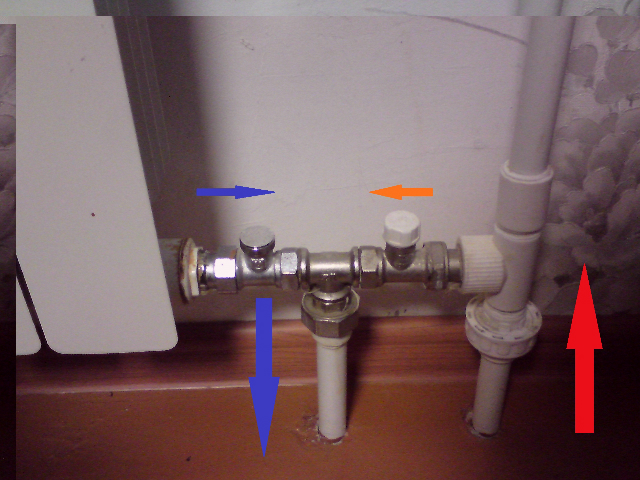

electric

Если кому интересно, я петлю делал на радиаторах через регулировочную арматуру.

electric, У меня уже возникла такая мысль. Поставить вентиль, чтобы поджимать и в подаче и обратке увеличивать разность давлений для нормальной работы клапана с пилотным управлением на ответвлении подмеса в смесительный узел-аккумулятор теплых полов. Ну все равно только 1 в хвосте, а не на каждом радиаторе.
