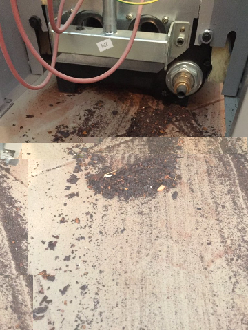

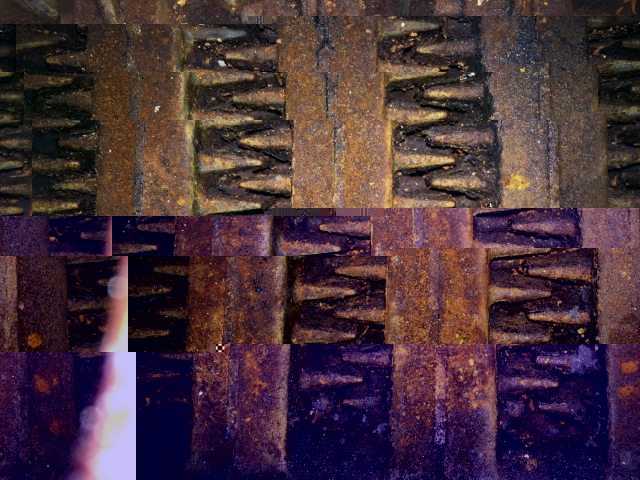

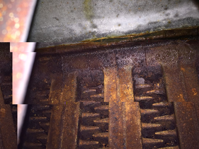

Да Вы правы, дымоход собираюсь в любом случаи гильзовать нержавейкой. Вот фото с форумхауса, у человека котел работал с его слов около трех месяцев на отопление только теплого пола через гидрострелку, правда без смесителя. Котел 1.400 In, подача 40 С, обратка 34С. Что скажите?

частично..не обязательно его использовать в низкотемпературном режиме..можно и с высокой температурой его использовать, а ТП через смеситель..Renas писал(а): На сколько верны мои опасения?

Вот еще фото

RADAR, Но, согласен в том что возможно это единственный вариант продления жизни чугунного теплообменника.
Отправлено спустя 4 минуты 3 секунды:
В таком случаи получается что котел будет работать на более высокой температуре а соответственно сжигать больше газа, только для того что-бы убрать конденсат увеличив температуру обратки, ИМХО очень не эффективно. Плюс финансовые затраты на смеситель.RADAR писал(а): частично..не обязательно его использовать в низкотемпературном режиме..можно и с высокой температурой его использовать, а ТП через смеситель..
Отправлено спустя 2 минуты :

Про Слим..обычный также будет выглядеть с ТП..только там на теплообменнике будет такая же зелень только..в низкотемпературные режиме..
